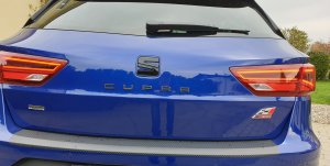

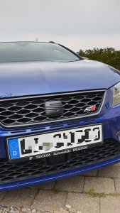

habe letzte Woche noch meine lackierten Teile von rr-Design erhalten (Seat Emblem vorne + hinten/Cupra Flagge vorne/Cupra Schriftzug hinten). Qualität muss ich sagen war echt TOP! Kann ich nur weiterempfehlen. Die Lieferzeit wurde auf Wunsch von 21 Tagen auf gut eine Woche reduziert.
Keinerlei Probleme hatte ich beim Anbringen des CUPRA Schriftzugs, dem Seat-Emblem hinten und der CUPRA-Flagge vorne am Kühlergrill.
Das fordere SEAT-Emblem hat mir große Schwierigkeiten bereitet. Ich bin aufgrund mehrerer Beiträge davon ausgegangeg, dass sich das Emblem mit der Grundplatte problemlos aushebeln lässt mit einem Schraubenzieher. Das war definitiv nicht der Fall, da das Embelm mit vielen Widerhaken versehen ist und es somit meiner Meinung nach garnicht möglich war es mit Gewalt rauszubekommen. Ich habe irgendwie versucht die Füßchen mit einem Cuttermesser abzuwetzen, sodass ich nach 2-3 Kaputten Füßchen das Emblem schließlich losbekommen habe. Kann allerdings auch an meinem handwerklichen Ungeschick legen.

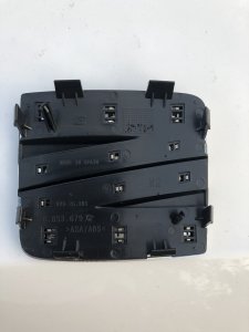

Danke. Hatte ich gelesen, war aber nicht zielführend. Ich will nicht die Chromteile entfernen. Die Grundplatte soll ohne Beschädigungen komplett mit Chrom entfernt werden. Bin jetzt etwas weiter.
Über der Grill ist eine schmale Abdeckung. Entfernt man diese, kann man zwischen Kühler und Grill fassen und kommt an die Platte von hinten. Dort sieht man auch die „Widerhaken“. Mal schauen, wie ich es jetzt demontiere.

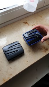

@Akumano Das schaut ja super aus mit dem blauen Rand. Wie hast du das gemacht? Selbst gemacht?
Ich überlege ja auch vorne das Logo wirklich nur das S schwarz glänz zu machen und die restlichen Teile auf dem Logo schwarz zu lassen. Nur bietet das keiner an.

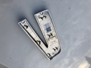

Hier sieht man, dass das S nur leicht eingeklopft ist und leicht abzuhebeln ist.
Küchenmesser reicht.
