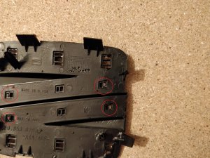

Die Platte sitzt strammer und hat „Widerhaken“. Kann man raushebeln aber es besteht die Gefahr was abzubrechen.

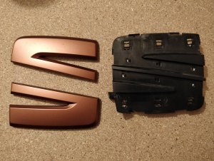

Bei meinem MJ2019 mit Kupfer-Logos waren definitv einige Rastnasen des kupferfarbenen S an der Grundplatte mit Klebepunkten fixiert. Daher wirst du ein paar Nasen opfern müssen.

Da ist nichts geklebt. Nur eingerastet. Das Plastechrom ist auch fix lackiert. Bissel anschleifen, entfetten und Farbe drauf.

Ja das ist auch nur geklipst auf die Grundplatte

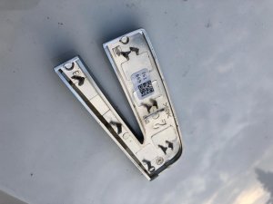

Ist schon eine Weile her. Soweit ich mich erinnere, steckten die Teile des "S" einzeln im Grill. Die Grundplatte für das
neue Logo war Marke Eigenbau und dann mit Acryl festgeklebt. Die Demontage der S-Teile ging im eingebauten
Zustand. Einzig die Abdeckung im Motorraum musste entfernt werden, damit man von hinten an das Logo kommt.
