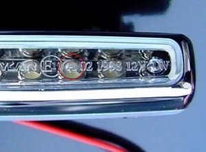

Leider ist das keine Tagfahrleuchte.
Ich hab den "Fehler" mal rot angekringelt, is leider bissl schlecht zu erkennen.

Was müsste denn da statt A stehen? Die finde ich nämlich cool. Wie riskant muss man das denn einschätzen. Könnte man da beim TÜVi gar keine Erlaubnis bekommen?

Mich haben jetzt halt schon zig Mal Leute nach dieser Sorte Leuchten gefragt, von daher würd ich halt wissen, nach was ich suchen muß. ;)
Statt dem "A" müßte da "RL" stehen.

und für was sind diese leuchten dann gedacht/zugelassen wenn sie mit "A" beschriftet sind?
