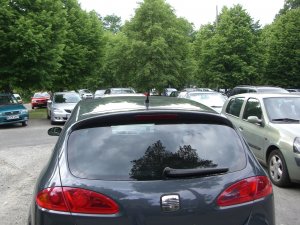

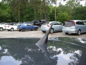

Ich denke schon. Mache morgen mal nen Bild uns setze es rein.
  • Antenne demontieren? Beitrag #57
Hier nun die Bilder ...
Teilenummer Citroen: 6561N3 ; Preis netto: 4,83 EUR
Angabe ohne Gewähr !
  • Antenne demontieren? Beitrag #58
Geilomat :astonish:
Und Empfang echt wie Serie :baby:
Das is also nur der Stab, einfach reindrehen, oder muss man basteln ?(
Das Teil hol ich mir 8) meine is nämlich eh angefressen von Katzen oder Marder :evil:
Bei uns gibts leider nur nen Peugeot-Händler, kriegt der das Teil auch ?(
Ansonsten müsst ich 30km fahren... :eek:
  • Antenne demontieren? Beitrag #59
Also einfach alte raus und neue rein. Das gilt natürlich für den 1P, aber ich denke da dürfte es wohl keine Unterschiede vom Gewinde her zum 1M geben.
Der Empfang ist meiner Meinung nach gleich geblieben. Außer im Tunnel ist der Empfang schneller weg bzw. etwas schlechter als bei der originalen.
Aber so oft fährt man ja nicht unter Tage ;) .
Ich wohne aber nahe einer Großstadt bzw. arbeite dort, so dass es sicher Unterschiede zu ländlichen Gegenden und dem Empfang geben kann !?
Die Nummer sollte auch ein Peugeot-Händler kennen bzw. damit etwas anfangen können.
