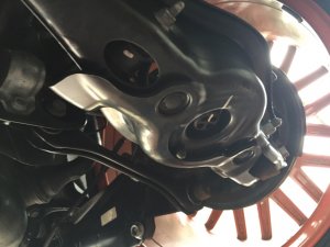

Du kannst die Luftleitbleche vom "alten" TTRS nachrüsten. Musst nur weiter vorne ein Loch bohren damit du sie am Querlenker befestigen kannst.
Hier sieht man ganz gut wie die Bleche angepasst werden müssen:
Hat jemand die Luftführung vom TT RS schon verbaut ihr im Forum?

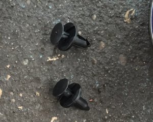

Waldix
Super waldix. Könnte man die blindmutternieten durch normale mutter erstzen. Kommt man da von oben ran? Oder muss man mit der spzial nietzange arbeiten
  • Aerodynamik Unterbodenverkleidung / ST CUPRA 280 Beitrag #227
Man könnte unten auch normale spreiznieten wie oben nehmen "siehe Bild"
So hatte ich es am Anfang
Ob es mit Muttern geht habe ich nicht probiert 🤔

Die TTRS Luftleitbleche sind nun verbaut. Sie passen einwandfrei an den Seat Leon. Man muss nur, wie in den o.s. Link beschrieben, mit einem 8er Bohrer ein Loch in das Blech bohren und kann diese dann einwandfrei festschrauben. Bei der Performance Bremse (370mm) muss man die Bleche nicht bearbeiten. Ich bin aber auf Nummer sicher gegangen und habe die Seiten zum Sattel hin ein wenig angeschräckt, ist aber nicht notwendig.
Am Montag kommen die Deckbleche ab, da diese die angströmte Luft von der Scheibe verhalten und genau das wollen wir ja.
