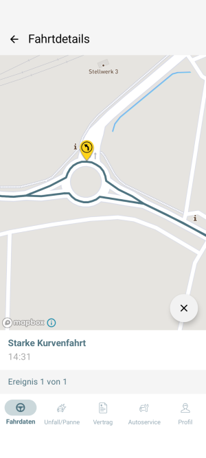

Ich habe heute auch mal das Verhalten getestet. Ich fahre mit Fahrprofil "Komfort" und habe die ECO-Hinweise aktiviert. Wie von @Chris-tian beschrieben, leicht abschüssig auf die Ortseinfahrt zeigt er so ca. 200m vorher die Geschwindigkeitsbegrenzung auf 50 km/h an. Ab ca. 150m vor Ortseinfahrt fängt er bereits an leicht zu bremsen, was bei höherer Geschwindigkeit natürlich dann auch stärker sein kann, und hat ab Ortschild (aber sowas von genau!) seine 50 km/h drauf. Wobei das ruhig 53 km/h sein dürften, denn genau die 3 km/h geht die Anzeige nach. Ist aber sehr wahrscheinlich so gewollt.
Beim Kreisverkehr, wobei es davon hier auf dem Lande einige gibt, wird beim Einfahren auch deutlich runtergebremst, aber die Durchfahrt ist dann deutlich zu schnell! Das wurde bzw. wird natürlich vom Sensor Telematik Plus auch registriert und findet sich dann entsprechend in den Records.

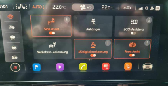

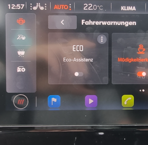

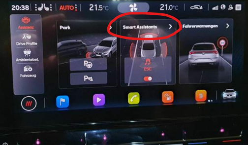

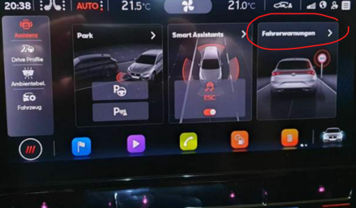

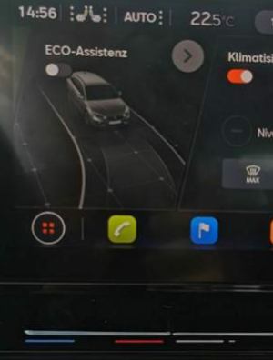

Ein Eco Assistent ist mir nicht bekannt
Wie gesagt, ich weiß nicht ob es das so bei deinem neuen Modell überhaupt gibt oder vielleicht nur anders heißt.
Beim Vorfacelift ist das in den Fahrerwarnungen zu finden.
oder man kann auch über die Assistenten-Kachel auf dem Startbildschirm darauf zugreifen.
