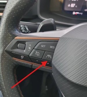

  • ACC und Begrenzungen Beitrag #13
  • ACC und Begrenzungen Beitrag #14
Gilt das für mich auch? Da komme ich doch auf die Auswahl der Assistenten
  • ACC und Begrenzungen Beitrag #17
Damit Wechselst du von Tempomat in den Travel Assist (Mit erweiterten Spurhalte-Assistent).
Abb. 66 Linke Seite des Multifunktionslenkrads: Taste für die Fahrerassistenzsysteme (modellabhängig).
Ich hab die Taste und damit funktioniert es bei mir sauber, wenn ich so ACC aktiviere. Dann wird die Geschrindigkeit punktgenau umgesetzt. Die von Chris-tian gezeigte, hab ich am Blinker. Wenn ich über RES aktiviere, gibt es bei mir auch Probleme, mit der Geschwindigkeitsumsetzung. Bis jetzt gab es keine Info zu seiner Ausführung! Bin dann raus...

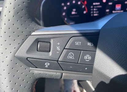

  • ACC und Begrenzungen Beitrag #18
die Taste Wechselt zwischen GRA(Tempomat) und dem ACC, laut BA. Kein Travelassist vorhanden, daher wahrscheinlich nein keine Möglichkeit
  • ACC und Begrenzungen Beitrag #19
So sieht das Menü bei mir aus
