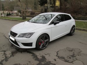

Hier nun meine KV1 von MB Design in 8,5x19 ET45.
Bridgestone Serienreifen 235/35 R19
