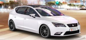

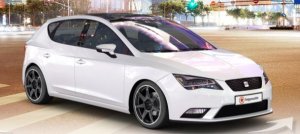

Wenn du z.B. auf schwarz und poliert abfährst, was ist mit folgenden:
rondell01rzi6p8k2q3e5.jpg Rondell 01RZ
rondell02rzo94l0epxya.jpg Rondell 02RZ
oder z.b. Borbet CW2, dazu hab ich leider kein Bild, aber die kämen gut, da bin ich mir sicher.

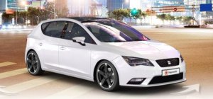

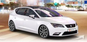

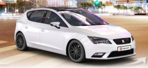

Oder Avus Racing AF3,
izumoxd3p8emtyu.jpg Enkei Izumo(haben übrigens auch die perfekte Größe mit ET50.
contest2fjwhbtrso.jpg Autec Contest
perfectionw7ysuxbome.jpg ATS Perfection

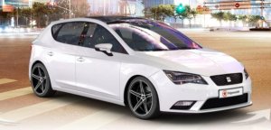

concavej6ep2t4uxv.jpgOxigin 18 Concave in 8,5x18 ET45 z.B. Wobei die leider nicht ganz so konkav aussehen bei der Größe.
So und das waren jetzt nur mal die, die mir gefallen. Von den 200 anderen mal gar nicht zu reden.
