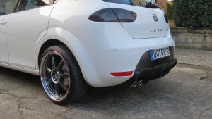

  • [5F] DISKUSSION: Felgen/Reifen Kombination Beitrag #1.644
White Pearl: hier ein Foto vom Leon mit den BBS CH-R :)
  • [5F] DISKUSSION: Felgen/Reifen Kombination Beitrag #1.645
Sehr schön, nur etwas tiefer noch, dann wäre er perfekt.
  • [5F] DISKUSSION: Felgen/Reifen Kombination Beitrag #1.646
Er wird nun ja verkauft :D das kann der neue Besitzer dann gerne machen ;)
  • [5F] DISKUSSION: Felgen/Reifen Kombination Beitrag #1.647
Besten Dank, sieht gut aus!

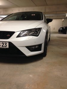

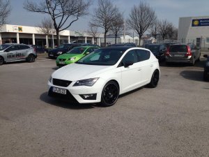

  • [5F] DISKUSSION: Felgen/Reifen Kombination Beitrag #1.653
  • [5F] DISKUSSION: Felgen/Reifen Kombination Beitrag #1.654
Wobei man dazu sagen muss, dass da auch nicht alle reifen gleich aussehen. Die von den Bildern haben eine ziemlich dicke FelgenSchutzkante, bei schmal bauenden reifen ohne kante sieht man das Horn deutlicher hervorstechen.
