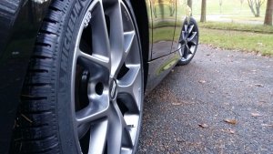

So, hab mir jetzt nen Satz bestellt:
BBS SR Himalaya Grau Matt Einteilig 7.50 x 17 ET 45 5 x 112.00 für 547,20 EUR inkl. Versand

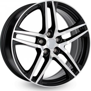

Hallo zusammen. Ich bin ganz neu hier. Ich habe am Montag einen Leon ST 1.6 Diesel (77kw) als Tageszulassung gekauft. Kommenden Samstag kann ich diesen abholen.
Jetzt bin ich auf der Felgensuche und ich habe folgende Felgen gefunden. Leider verstehe ich das ABE nicht ganz und weiss nicht ob die Felgen in 17 Zoll auf den Leon passen. Kann mir da jemand helfen?
Felgen sind Yido Wheels YD1 in 17 Zoll mit ET45. Das ABE gibt es hier.

Die Felgen würde ich nicht unbedingt kaufen! Hersteller un Vertrieb würden mich abschrecken!
Genug "namhafte" Hersteller haben Felgen mit ähnlichem Design!
Da kann man eher Vertrauen was Gutachten,Festigkeit und Qualität angeht!
Felgenoutlet ist immer eine gute Anlaufstelle was preise angeht und zum Design anschauen etc!
  • [5F] DISKUSSION: Felgen/Reifen Kombination Beitrag #1.632
SebSTFR: Darum geht es doch gar net. Hab keine Felgen gefunden im gleichen Design. Kostenpunkt 390€. Was so spricht den gegen den Händler bzw. Hersteller?

Mit Serienbereifung also 225/45 R17 hast du eine ABE, kannst sie also ohne Probleme fahren! Um deine Frage zu beantworten.
Ansonsten MAM RS2 Black Front polished --> mam-rs2-8jx19-5-120-et20-76-9-black-front-polish.jpg
  • [5F] DISKUSSION: Felgen/Reifen Kombination Beitrag #1.634
Zeckinho: Vielen Dank. Die MAM ist dann aber doch etwas teurer aber nicht viel und ich finde diesen mittleren Steg in Schwarz ganz gut. Was spricht den gegen meine genannte Marke?

Noch nie von gehört. Beim leon geht das passiv über die Abs- Sensoren, du musst also überhaupt nichts beachten. ;)
Ich würde auch eher eine Felge kaufen, die hier in Deutschland über den normalen Handel vertrieben wird. Kennen tue ich YiDo zwar nicht, allerdings gibt mir das zu denken, da ich mich eigentlich sehr gut auskenne im Bereich Felgen.
Wenn die Dinger tatsächlich nen TÜV-Gutachten und ne Abe haben, kann man wohl davon ausgehen, dass sie nicht sofort nach nem Bordstein-Kontakt zerbrechen. Trotzdem würde ich wie gesagt eher Mam oder sowas kaufen. Am besten noch über nen Ansprechpartner vor Ort.
Man kann zb über reifen-vor-Ort.de auch die günstigsten Felgen in seiner Nähe suchen. Da würde ich es mal versuchen.

Dr.House: Yido sitzt in Hannover. Hat ne Fanpage bei Facebook auf Deutsch mit einigen Tausend Fans. Also so unbekannt sind die jetzt net.
Die MAM sind auch net schlecht aber etwas teurer. Aktuell bietet ein Händler dir Felgen mit den Atlas Reifen in 225/45 für 700€ an. Hort sich eigentlich ganz gut an oder?

Echt? Ich wohne hier und noch nie gehört oder gesehen. :D
Ich bin bei billig-Herstellern immer etwas skeptisch. Aber 7 von 50 beim test was die Reifen an geht ist eigentlich ziemlich gut, das müsste ja sofern die nicht nur die China-reifen getestet haben dann direkt hinter Conti, dunlop, Pirelli usw schon sein.
Wie gesagt, ist alles ne Glaubensfrage. Ich würde gerade bei den Reifen nicht sparen, da das der einzige Kontakt zur Straße ist.

Ja waren alle Marken dabei... Auch Conti etc. Er ist sogar vor einigen anderen Marken wie Dunlop gekommen. Ich achte bei Reifen auch immer auf Qualität aber wenn die Dekra was testet hat es eigentlich Hand und Fuß...
Wegen den MAM 700€ ist eigentlich nen guter Preis oder? Wenn ich die Felgen einzeln kaufe zahle ich mind. 450€ + Reifen. Wenn die Reifen nichts taugen merke ich das ja schnell und kann immer noch andere Montieren.
Für den Leon brauch ich die ET42 oder?
  • [5F] DISKUSSION: Felgen/Reifen Kombination Beitrag #1.639
Jup, ET42 ist richtig. Der Preis ist gut, auch für die Felgen einzeln ist das okay.
Denk nur dran, dass im Test als "schwäche" beim Atlas mangelnder Komfort aufgeführt ist, bei dem holprigen Serienfahrwerk des Leon haste da eventuell nicht viel Spaß beim Fahren auf schlechten Landstraßen und Autobahnen.
