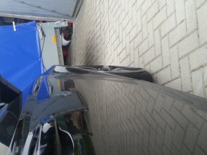

Natürlich sind diese Felgen nur Probe gesteckt. Anpassungen an Karosserie müssen noch gemacht werden.
Dr.House ... Er ist aber auch schon 80mm tiefer als der FR bzw. 95mm tiefer als der normale Leon. So wie er da steht wird ihn kein TÜV-Mann eintragen. Allerdings muss man vorne nur breitere Kotflügel montieren. Hinten passt es! Und wenn man unbedingt so Konkav sein möchte legt man vllt auch mal 400€ extra hin für Kotflügel :) Man sollte den Leuten zumindest sagen das es die Möglichkeit gibt! Schaut euch das Bild hier mal an... Is von meinem Leon. 9x20 et42 (stehen gleich weit draußen wie 8,5x20 et 36)
  • [5F] DISKUSSION: Felgen/Reifen Kombination Beitrag #1.590
Ja gut, aber dass man mit Aufwand fast alles eingetragen kriegt...

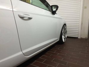

Hier mal die Brock B32 in 18"
Für den Winter [emoji12]
  • [5F] DISKUSSION: Felgen/Reifen Kombination Beitrag #1.600
Die sind 8.5 Zoll breit oder? Sieht gut aus, zieht den Reifen schön in die Breite! Was sind das für Reifen?
