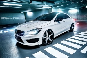

Hey Leute, ich fahre nen Pirineus grauen Leon ST. Also ich will im Frühjahr felgen drauf machen. Ich stehe ja total auf Concave felgen. Dachte da so an Z Performance 19 zoll. 5 oder 9 Speichen. In Verbindung mit nen KW Fahrwerk. Was meint ihr kommt das zu Prollig. Ich kann mir das irgendwie nicht auf dem st vorstellen.
  • [5F] DISKUSSION: Felgen/Reifen Kombination Beitrag #1.576
Das Problem ist nicht das prollig sein, sondern dass bei den Größen die auf dem leon gefahren werden können, so gut wie keine konkave Form haben.
So wie bei dem hier wird wahrscheinlich das Maximum sein, was bei einer hohen et wie 47 oder auch 35 raus holen kann.
z-performance.com/image/data/rims/ZP6.1%20-%20MGM-FP/MERC_web.jpg
  • [5F] DISKUSSION: Felgen/Reifen Kombination Beitrag #1.577
Der link geht auf dem Handy nicht. Ich schau aufn pc nachher mal. Aber wenn die nicht ganz so krass gewölbt sind ist bestimmt auch nicht so schlimm. Kommt vielleicht bissl dezenter.
  • [5F] DISKUSSION: Felgen/Reifen Kombination Beitrag #1.578
Geht's jetzt? Also ich sehe es.
So eine Form wie beim 3er bmw hinten zb geht auf dem leon nicht ohne Blech an zu schweißen. ;)
  • [5F] DISKUSSION: Felgen/Reifen Kombination Beitrag #1.579
Ne is nur schwarz. Sonst sind die doch so blau die links.
  • [5F] DISKUSSION: Felgen/Reifen Kombination Beitrag #1.580
Nee ich hab ja jetzt das Bild direkt als Bild verlinkt direkt in meinem letzten Beitrag.
