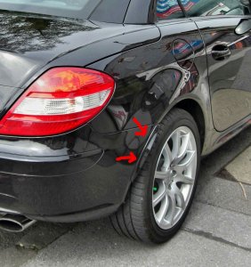

Das steht bei den meisten Felgen, egal welcher Durchmesser, drin bei denen die ET kleiner ist als die der Serienfelgen. Im Normalfall heißt das nur, dass vom TÜV-Mensch überprüft werden muss, ob die gesetzlichen Bestimmungen eingehalten werden. Letzteres ist nun wieder vom Prüfer abhängig, ob ein Korinthenkacker ist oder ein cooler Typ, der weiß, dass es nicht wirklich was ausmacht wenn nicht immer alles zu 100% nach §x abgenommen wird.
Das Problem ist nämlich, dass gerade an der Hinterachse schon viele Serienmäßigen Radreifenkombinationen die Abdeckung von 50% Grad hinter der Radmitte gerade so mit Ach und Krach erfüllen.
Mercedes verbaut deshalb z.B. bei vielen seiner aktuellen Modelle diese hässlichen Flaps an den hinteren Kotflügeln.
Lange Rede kurzer Sinn, kauf sie und fahr zur Not halt zu mehreren TÜV Stationen bis du einen findest, der es dir einträgt ohne was zu machen.
Einzig schleifen sollte nix, das trägt dir sonst niemand ein. Aber bis 8,5 und ET 40 müsste das mit 225ern eigentlich passen.

Dann musst du leider zu Rädern greifen, die im Gutachten keine Auflagen stehen haben oder ne Abe.
Aber hier mal nur zum zeigen wie das aussieht :
