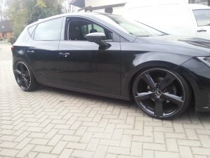

225/30ZR20 auf 9x20
  • [5F] DISKUSSION: Felgen/Reifen Kombination Beitrag #1.499
Finde ich persönlich zu groß und schwarz auf schwarz gefällt mir auch nicht.
Holst du dir noch andere Deckel? Audi passt ja nun nicht wirklich.
  • [5F] DISKUSSION: Felgen/Reifen Kombination Beitrag #1.500
Mit der Tieferlegung zusammen schaut es ganz nett aus.
Aber sag deinem Reifenhändler mal, dass es schwarze Auswuchtgewichte gibt!
