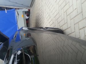

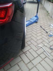

Ich hab die Felgen so wie sie da zu sehen sind am Samstag geholt und Probegesteckt^^ Weder Farbe noch Auswuchtgewichte sind da für mich wichtig gewesen^^
Ich bin am überlegen ob eine andere Farbe kommt da ich schwarz auf schwarz auch nicht wirklich mag. Allerdings passt es in echt wirklich sehr gut. Hier mal noch ein Bild..
  • [5F] DISKUSSION: Felgen/Reifen Kombination Beitrag #1.502
Schlägt das nicht ein beim einfedern?
  • [5F] DISKUSSION: Felgen/Reifen Kombination Beitrag #1.503
Nein. Alles auf Millimeter eingestellt :) Bei voll-eingefedertem Rad bleibt die Felge ca. 5mm vorm Koti stehen ;)
