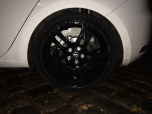

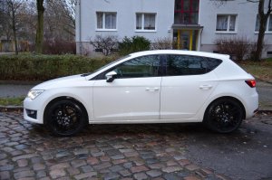

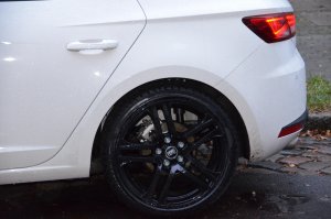

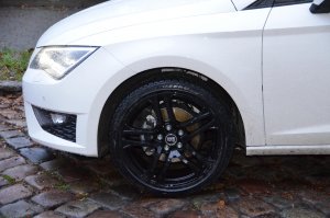

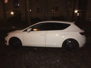

Soo
heute gabs MAM RS2 black painted 8x18 ET45 und darauf Pirelli Sottozero 3 225/40
wirken größer als 18"er
mann sieht das nett aus! hab nur Fotos im dunklen gemacht. morgen im hellen

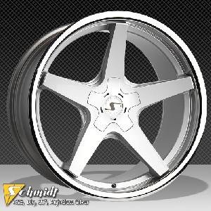

hi grüsst euch ich würde sehr gern nächtes jahr meine seat fr (5f) felgen verkaufen und mir diese hier holen Schmidt XS5 silber Felge 8,5x18 (et von 15-45) nun bin ich mir nicht ganz sicher ob die bereifung von meiner originalen felge 7,5x18 auf die neue 8,5x18 dann passsen
  • [5F] DISKUSSION: Felgen/Reifen Kombination Beitrag #1.609
musst du gucken ob die 225/40 R18 reifen die du hast, im gutachten der Schmidt XS5 auftauchen und evtl. unter welchen auflagen
  • [5F] DISKUSSION: Felgen/Reifen Kombination Beitrag #1.610
225er gehen immer auf ner 8,5er. Soweit ich weiß gibt es bei Schmidt eh nur ne traglastBescheinigung, weil man sich die et ja selbst aussuchen kann und die Felgen für einen angefertigt werden.
  • [5F] DISKUSSION: Felgen/Reifen Kombination Beitrag #1.611
ah cool werd ich dann mal nachschauen danke euch sehr

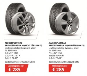

Bei meinem FR 2.0 TDI 150PS sind laut Händler die 17" Dynamic mit Ganzjahresreifen montiert. Nun hätte ich gerne folgende Kombination:
Sommer:
17" Dynamic II, mit den Ganzjahresreifen 225/45 R17
Winter:
17" Dynamic I, mit echten Winterreifen
Sind die Dynamic II nun für den FR geeignet?
Kann ich die Ganzjahresreifen von Dynamic I auf Dynamic II wechseln?

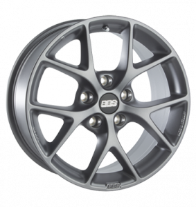

da mein neuer Leon ST FR 1.4 TSI ACT schon 2 Monate vor dem eigentlich geplanten Liefertermin eintrifft, muss ich mich jetzt doch noch um Winterreifen kümmern. Interessiere mich für die BBS SR in Himalaya Grau Matt in der Größe 7.50 x 17 ET 35 5 x 112.00:
Es gibt auch eine ABE -> , allerdings gibt es da so viele Auflagen, bei denen ich den Text (inhaltlich) nicht komplett verstehe:
Könnt ihr mir helfen oder zumindestens sagen, mit welchem Aufwand ich zu rechnen habe (Karrosseriearbeiten?) und ob ich zum TÜV damit muss?
Danke
  • [5F] DISKUSSION: Felgen/Reifen Kombination Beitrag #1.617

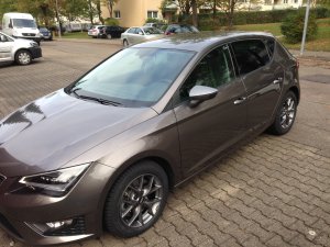

Die Abe ohne TÜV gilt nur für die Größe mit ET45, dann muss man weder zum TÜV noch sonst was, wenn man reifen mit 225 breite oder schmaler fährt. ET35 ginge auch, aber würde ich nicht machen, dann musst du zum TÜV, der meckert sogar noch usw.
Bei den 45ern ist alles Tacko, siehe hier:

Ich hab für den Winter die SR Himalaya von BBS 7x16 ET48 Reifen 205/55 r16 91H Dunlop 4D
Qualitativ sehr hochwertige Felgen zentrierringe aus Alu sprechen glaub schon für sich...
in 16 Zoll leider nicht so schön aber die reifen sind preiswert und Sogesehen sind sie ja auch nur für den Winter.

Danke Euch, das hilft mir weiter. Bin mir nur noch nicht so sicher, ob die Felge auch auf meinem schwarzen ST FR gut aussieht. Find sie auf jeden Fall besser, als ne ganz schwarze Felge. Und ne silberne will ich für den Winter eigentlich nicht. Denke die ist pflegeintensiver. Leider finde ich im Netz keine Bilder von der Felge auf nem schwarzen Leon ST, aber zumindestens auf nem schwarzen BMW 3er Kombi sieht sie ganz gut aus.
Die Konfiguratoren auf reifen.com oder felgenoutlet.de bieten leider die Anzeige eines schwarzen ST nicht an (funktioniert nicht oder Bild fehlt) :(
