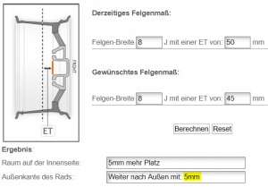

Hallo Leute,
sobald mein CUPRA dann endlich geliefert wurde, würde ich gerne die OEM Felgen durch OZ Felgen ersetzen.
Fahrzeug: Leon CUPRA ST 2.0 TSI 300 PS DSG 4Drive (ohne Performance Bremse)
Die OEM Felgen sind ja 8Jx19 ET50 mit 235x35 R19 Reifen.
Ich hätte gerne die Leggera HLT mit 8Jx19 ET 45, laut dem Felgenrechner klingt das okay für mich, 5mm nach Außen.
Allerdings steht im Gutachten(siehe Anhang) irgendwas von Kanten umlegen, ich kenne mich da leider nicht so gut aus.
Da es ein Leasingfahrzeug ist darf natürlich nichts verändert werden, kann ich die Felgen da trotzdem nutzen oder sollte ich es doch lieber lassen?

Um dir mehr oder weniger 342 Seiten lesen zu ersparen:
Wenn dein Fahrzeug nicht tiefergelegt ist - neben der werksseitigen Tieferlegung - wirst du 8J ET45 ohne Probleme und voraussichtlich (99%) auch ohne jegliche Modifikationen verbauen können.
Die Modifikationen, die vorgenommen werden "müssen" laut Gutachten, sind - abgesehen davon, dass sie nicht nötig sein werden - auch in 5 Minuten alleine ohne handwerkliches Geschick erledigt. Du schraubst dazu die Flaps im Radkasten ab (die Plastiknupsis die überstehen) und zudem gibt es im Radkasten auf 12 Uhr eine Schraube die raus muss. Wenn die draußen ist kann man dort eine Lasche hochbiegen. Das sind die Punkte an denen das Fahrzeug als ersten schleift.

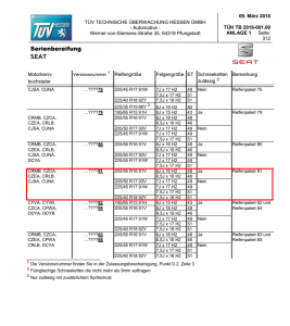

Ich hab einen 1.8er ST FR. Würde gerne die 19" Seat Performance Felgen fahren.
Die sind aber nicht Eintragungsfrei da sie im Bild nicht auftauchen, korrekt?

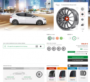

Nun fehlen noch die Passenden Felgen, hab mich für TEC Speedwheels AS2 GUNMETAL 18x8 ET 45 entschieden.
Da ich noch neu auf dem Gebiet bin hab ich noch nicht so viel ahnung.
Kann mir wer sagen ob ich die Felgen auf mein auto machen kann? bzw ob ich sie eingetragen bekommen (Und mit was für einem Reifen)
Würde mich sehr über ne antwort freuen.

Da ein TÜV Gutachten dabei ist grundsätzlich ja. Aller Voraussicht nach wird auch das eintragen bei den Dimensionen kein Problem sein.
