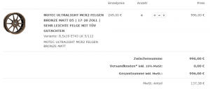

  • [5F] DISKUSSION: Felgen/Reifen Kombination Beitrag #6.872
Leider noch nicht, aber es gab hier schon im Forum was zum Thema. So bin ich darauf aufmerksam geworden.
  • [5F] DISKUSSION: Felgen/Reifen Kombination Beitrag #6.873
  • [5F] DISKUSSION: Felgen/Reifen Kombination Beitrag #6.874
Das sieht interessant aus!
Das ist ne Ansage oder?
IN 8,5x19 WIEGEN DIE MOTEC ULTRALIGHT NUR 8,95 KG PRO STÜCK - DAS IST IN DIESER PREISKLASSE KONKURRENZLOS
  • [5F] DISKUSSION: Felgen/Reifen Kombination Beitrag #6.875
Nicht ganz billig aber guter Ruf.
Keine einfache Gußfelge.
  • [5F] DISKUSSION: Felgen/Reifen Kombination Beitrag #6.876
Sind für 4 Felgen dann 996€.
Alles unter 1000€ für gute Felgen ist eigentlich okay.
Bei vielen, die mir sehr gefallen haben, war ich >1500€ für 4 Stück.
