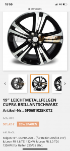

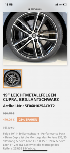

  • [5F] DISKUSSION: Felgen/Reifen Kombination Beitrag #5.766
Kosten die bei seat nicht sogar über 500€, eine Felge?
War zumindest bei den alten cupra felgen die ich auf dem 290er habe so,..
Sind die neueren Cupra Felgen eigentlich auch noch schwer wie Blei? Wie die alten...
Gerade bei einem Nicht-Cupra nicht sehr sinnvoll schwere 19 Zöller drauf zu klatschen!
Bei OEM kostet eine Felge 500€ (reduzierter Preis, sonst 629€) Die Sets sind anscheinend günstiger, kosten mit Reifen aber alle 1700+Versand, also um die 1800.
Wenn er tatsächlich originale Cupra Performance Felgen für 800-900€ findet, würde ich sie definitiv direkt weiterverkaufen 😂
Spaß beiseite, würde auch zur Zubehörfelgen von anderen Herstellern, allein schon aufgrund des Preises für eine Ersatzfelge und die Möglichkeit der verschiedenen Größen und ET.
Edit:
Edit#2:

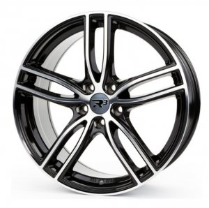

R3h1 in schwarz und poliert sind auch eine Alternative

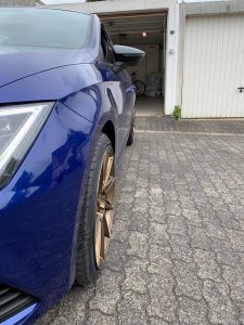

  • [5F] DISKUSSION: Felgen/Reifen Kombination Beitrag #5.773
@T-Bone Der Unterschied zwischen 225 und 235er Reifen ist, dass die Felge aufgrund ihrer Breite über den Reifen hinaussteht.
Bei einem breitbauenden 225er Reifen auf einer 8,5er Felge sieht das dann in etwa so aus:
46505
Bei einem 235er Reifen und einer 8er Felge (Original Cupra) steht der Reifen dann halt über die Felge, bzw die Felge nicht so weit über.
Wenn du unbedingt eine Cupra-Felge haben möchtest, dann kauf sie dir doch einfach. Wenn dir die Umstände mit Tachoangleichung etc. nichts ausmachen, dann nimm den 235er Reifen, da sparst du halt Geld. Ansonsten nimm den 225er Reifen.
Mehr Informationen gibts halt zu dem Thema nicht oder man muss sich selbst bezüglich Felgen- und Reifengröße und Einpresstiefe einlesen.

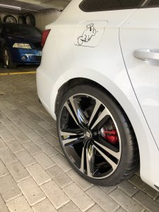

  • [5F] DISKUSSION: Felgen/Reifen Kombination Beitrag #5.774
So sieht das Ganze mit dem 225er Reifen bei einem 1.8er FR Facelift aus. Mach wie es dir besser gefällt.
46506

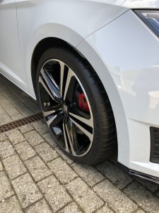

  • [5F] DISKUSSION: Felgen/Reifen Kombination Beitrag #5.775
MPS4S 235/35R19 auf der originalen 8x19“ Felge.
Ich find es perfekt, da ich persönlich keine gezogenen Reifenflanken mag.
Je grader, desto besser und auch desto mehr Felgenschutz :)
  • [5F] DISKUSSION: Felgen/Reifen Kombination Beitrag #5.776
  • [5F] DISKUSSION: Felgen/Reifen Kombination Beitrag #5.777
Es sind die Cupra-Performance-Felgen?! 8! ;)
  • [5F] DISKUSSION: Felgen/Reifen Kombination Beitrag #5.778
Danke.
Ich steck in dem ganzen Felgenthema nicht so drin wie ihr, versuche mir gerade etwas Überblick zu verschaffen 😉
  • [5F] DISKUSSION: Felgen/Reifen Kombination Beitrag #5.779
Korrekt.
Es sind Cupra Performance Felgen. 8x19 ET50
Reifen sind 225/35 Pirelli P-Zero
