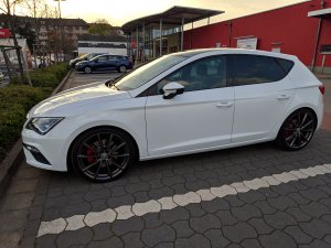

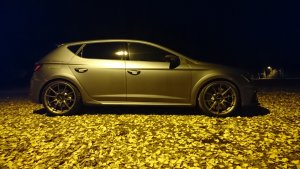

FR Fahrwerk mit 19 Zöllern. Finde überhaupt nicht dass es hochbeinig aussieht.
46608
  • [5F] DISKUSSION: Felgen/Reifen Kombination Beitrag #5.802
Habe auch das normale FR Fahrwerk ohne andere Federn.
Felgenschutz ist bei größerer Felge und kleinerem Reifen natürlich eher weniger gegeben, muss man halt doppelt aufpassen.
Ich persönlich parke halt immer 20cm vom Bordstein entfernt 🤷🏼‍♂️
Den Rest zum Thema gibts einige Posts zuvor, oder du schließt dich mit T-Bone kurz, der hatte ähnliche Fragen :)
  • [5F] DISKUSSION: Felgen/Reifen Kombination Beitrag #5.803
Danke schonmal euch zwei. Das sieht ok aus finde ich.
Könnt ihr vielleicht noch etwas bzgl Komfort sagen. Klar, ist vollkommen subjektiv, aber im Vergleich zu zB 18 Zoll nach eurem Gefühl.

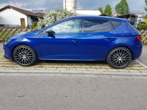

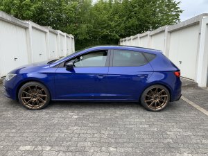

FR Fahrwerk mit ST Federn 40/40 und 19 Zoll Felgen.

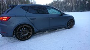

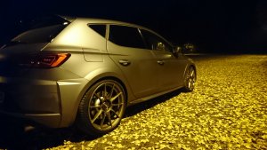

Fährt hier mittlerweile jemand die Motec Ultralight in 8,5 x 19 et 43 mit 235/35 Reifen und kann über Eintragung berichten / Bilder beisteuern?
  • [5F] DISKUSSION: Felgen/Reifen Kombination Beitrag #5.809
Also ich fahre die Aventus in 8,5x19 et45 auf 225/35/r19 (wobei die Reifengröße da eher eine zweitrangige Rolle spielt) und müsste ggf Flaps an der VA anbringen. Ansonsten keine Probleme, kein Schleifen im Radhaus, kein Nachbessern / Verändern notwendig. Vermute mal dass die ET 45 zu 43 keinen allzugrossen Unterschied machen und ohne größere Probleme eintragbar sein könnten.
Aber genau weiß ich das natürlich nicht.
Oben würde mal gesagt, dass ET43 das Ende der Gefühle sei. Ist vermutlich auch vom Prüfer abhängig.
Ja, ich habe die besagten Felgen mit diesen Abmessungen verbaut und Eintragen lassen. Zusätzlich habe ich noch ein paar Gewindefedern von H&R verbaut!

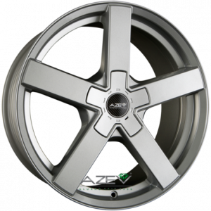

Hallo.
Hat hier im Forum jemand Erfahrungen mit AZEV Felgen ? Mich würden diese interessieren.Typ_R2_17+18(02).png

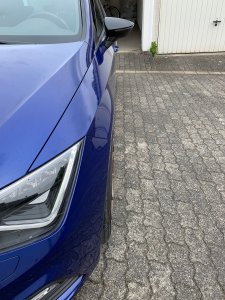

Moin, so ich brauch auch mal eine kleine Hilfe. Ich hab den Thread per Suche durchforstet und bin bei meiner "Neuen" Kombi auf nicht so viel Positives gestoßen.
Ich würde eventuell von 8,5*19 ET 45 auf eine 8,5*19 ET 42 wechseln.
Reifen bleiben 225er.
Ich hab vermehrt Kommentare gelesen, das wird eng. Wenn ich jetzt den Reifenrechner.at nehme, danke an den User der den gepostet hat, verschiebt sich das Rad um 3mm nach außen? 🙄
Damit sollte es beim TÜV doch keine Probleme geben, oder? 🧐

Also ich fahre auch 8,5x19 ET45 und an der VA war es schon sehr knapp.
