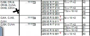

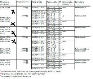

Ich habe mir nun einen Leon 5f gekauft, Motorkennbuchstabe CUNA (184ps TDI, DSG Bj. 2018).
Leider bekomme ich den Fahrzeugschein erst in der nächsten Woche,
was meinen geplanten Felgenkauf gerade etwas gefährdet, da Gen- u. Versionsnummer unbekannt.
Ausgeliefert wurde das Fahrzeug mit 7,5J x 17 H2 Felgen.
Die Felgen die ich mir nun holen möchte sind Seat Original Felgen in 7,5J x 18 H2 und ET51.
Dass ich diese Felgen in Kombination mit einer 225/40 Bereifung fahren kann, steht außer Frage,
nur leider muss die Eintragung ja auch im Serienreifenkatalog präsent sein.
Wie man auf dem Screenshot erkennen kann, gibt es ja div. Cuna Versionsnummer,
welche zum Teil auf max 7,5 x 17 H2 beschränkt sind und teilw. in der Vers. 7,5 x 18 H2 eine ET von 42/45 vorraussetzen...
Jetzt meine Frage:
Kann ich die Felgen gefahrlos kaufen, ohne befürchten zu müssen, dass ich Sie nicht rechtmäßig fahren darf ? (sind ja schließlich original Zubehör und bei div. Cuna Modellen erlaubt)
Welche Möglichkeiten gibt es, wenn sie laut Tabelle nicht gefahren werden dürfen, dass ich sie beim Tüv eintragen lassen kann ?

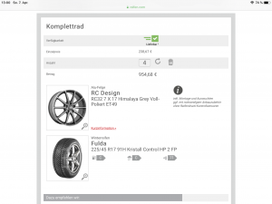

Servus Leute!
Werde nun doch 17 Zoll im nächsten Winter fahren. Hier die Kombi . Alles Plug an Play. Aufm Cupra st 300, MJ 19.

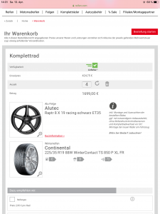

Ich werde voraussichtlich diese Kompletträder kommenden Winter fahren.

Servus Leute!
Die RC32 in gleicher Farbe habe ich auch in Blick, allerdings in 18 Zoll.
Aber warum "nun doch 17 Zoll"? Was hat Dich dazu bewogen?
  • [5F] DISKUSSION: Felgen/Reifen Kombination Beitrag #5.720
Hier im Süden hat’s doch bissl mehr Schnee. Das bisschen mehr an Gummi ist auch fürn Komfort ,grad im Winter nicht verkehrt. Daher 17er.
Optisch find ich sie absolut ok. Fahr aufm GTI aktuell auch 17 im Winter .
