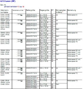

kurze Frage:
Kann ich bei einem Seat Leon mit Gen.-Nr e92007/46*0094*17 Versionsnummer 71 ( CUNA),
Felgen in der Größe 7J x 17 H2 ET 42 fahren ?
Laut der anhägenden Seat Tabelle sind leider in der Vers. 71 nur 7J x 17 H2 ET 49 möglich.
Hätte da ein günstiges Angebot für Audi Felgen mit ET 42,
welche ja auch in der Versionsnummer 73 laut Tabelle zugelassen sind....
Weiß jemand welche Möglichkeiten es da gibt ?

simtastic die Liste bezieht sich lediglich auf Seat Serienräder bzw Stahlfelgen, Zubehör Felgen bzw Hersteller anderer Hersteller benötigen eine ABE/Gutachten und müssen ggf. eingetragen werden. Für deinen Fall(Audi Felgen) benötigst du ein Traglastgutachten von Audi um die Felgen bei Einzelabnahme einzutragen. Aber nicht jeder Prüfer macht das gerne.
