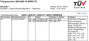

Im Gutachten der Felgen steht folgendes drin :
Was mir dann aber auch wieder bisschen Panik macht ist die Traglast der 225er Reifen. (88 im Vergleich zu 91 bei den 235er)

@x1509,
das könnte mit den 8,5' Felgen der ET42 und der Tieferlegung vor allem an der Vorderachse sehr knapp werden, mMn wird es schleifen, letztendlich liegt es aber im Ermessen des Prüfers. Die Flaps und die obere Schraube im RK solltest du präventiv bearbeiten bzw. entfernen.
Manche 225 Reifen bauen so breit wie die 235er CSC5/6 da diese sehr schmal bauen, dieser Umstand und der Traglastindex 88 (hätte bei mieinem Cupra gerade noch so gereicht) haben mich veranlasst bei meinem neuen Sommerfelgensetting wieder zu den CSC6 zu greifen die ich bereits mit einer nativen ET von 40V/36H und 8x19 Felgen eingetragen hatte.

Ich bin auf der Suche nach einem Gutachten für folgende Felgen:
Oxigin 18 Concave in 8,5 x 19 ET45.
Auf sämtlichen Seiten kann ich leider nur Gutachten für die 18 Zoll Felge finden, oder für die gesuchte Felge aber für den 5F als 5-Türer, nicht aber für den Cupra SC (280).
Kann mir da jemand weiterhelfen oder sagen, warum die Felge für den 5 Türer mit kleineren Motoren zugelassen ist, aber nicht für den Cupra?
Vorab vielen Dank! :)
  • [5F] DISKUSSION: Felgen/Reifen Kombination Beitrag #5.647
Könnte an der größeren Bremse liegen,
ist bei konkav problematisch.
  • [5F] DISKUSSION: Felgen/Reifen Kombination Beitrag #5.648
beim Cupra ohne PP (Brembo) passen auch/sogar 17" Räder. 8,5" mit ET 45 sollte somit immer passen, unabhängig vom Motor.
Die konkave Ausführung ist bei ET 45 jetzt nicht so ausgeprägt wie man es vielleicht von anderen Fzg. kennt.
  • [5F] DISKUSSION: Felgen/Reifen Kombination Beitrag #5.649
Je größer der Durchmesser desto flacher der Winkel,
kann also sein, dass die 18er noch passt.
  • [5F] DISKUSSION: Felgen/Reifen Kombination Beitrag #5.650
Okay danke schonmal für die Hilfe. Das Ganze würde jedoch dann auf eine Einzelabnahme hinauslaufen, da der Cupra im Gutachten nicht aufgeführt ist?
Falls es nicht passt, könnte man sich doch mit Spurplatten helfen oder?
  • [5F] DISKUSSION: Felgen/Reifen Kombination Beitrag #5.651
Bei 8,5 und ET45 ist nichts mehr mit Spurplatten ;)
  • [5F] DISKUSSION: Felgen/Reifen Kombination Beitrag #5.652
Wenn das Fahrzeug komplett Serie ist dann gebe ich dir recht. Mit Tieferlegung und eventuell etwas Sturz geht auch je nach Reifen mit Platten noch etwas.
