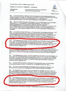

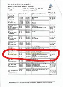

ich wollte gestern meine Felgen eintragen! Tomason TN22 8.5JX19H2
Ich fahre einen Seat Leon 5F Fr BJ 2018
Daraus wurde leider nichts!
Der Grund dafür!

Jan96 die ET passt nicht,da muss viel an der Karosse bzw. Kotflügel gebastelt werden.
Hatte damals ähnliche Probleme zumal bei der Größe 8,5, die Felge noch weiter nach außen wandert.

Ich sehe dort keine ET. Fahr doch einfach mal zu einer anderen TÜV Anstalt. Wenn es ET 40-45 ist
  • [5F] DISKUSSION: Felgen/Reifen Kombination Beitrag #5.479
ET 45
das ist leider in Österreich nicht so einfach...

Sind die "dauerhaft befestigen Karosserie Teile" nicht einfach diese kleinen "Kunstoffflapps" die nur geklebt werden?
Ich weiß nicht genau, wie diese Teile heißen. Ca 10cm lang werden von innen am Kotflügel geklebt, und decken so den nötigen Bereich ab.
