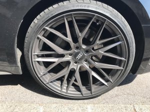

Weiß jemand um welche Felge es sich hier handelt? Danke!
  • [5F] DISKUSSION: Felgen/Reifen Kombination Beitrag #5.458
Inzwischen geklärt, ist von Japan Racing die JR28.
