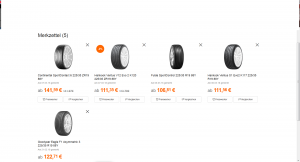

Hallo Leute,
brauche eure Hilfe beim Reifen entscheiden!

Danke silverR1racer...
Meine erste Favorit war auch der Goodyear.
Du meinst das die Reifen breiter aussehen als die anderen?
  • [5F] DISKUSSION: Felgen/Reifen Kombination Beitrag #5.226
Ja das meint er. Der F1 ist ein sehr breiter reifen...was bei einer tieferlegung von Nachteil sein kann...zwecks schleifen im Radhaus
  • [5F] DISKUSSION: Felgen/Reifen Kombination Beitrag #5.227
Der F1 ansich ja, aber nicht der Asymmetric 3!
  • [5F] DISKUSSION: Felgen/Reifen Kombination Beitrag #5.228
Doch, natürlich auch der F1 Asymmetric 3.

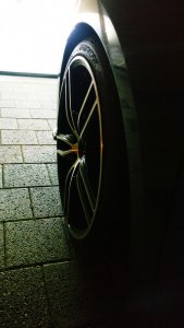

Hi Leute,
Ich fahre nun den Hankook S1 K117 in 225 35 19Zoll auf R3H1 ET45 Felge und sieht wie folgt aus. Ich finde es von der Optik her genial und fährt sich richtig gut. Sehr guter Grip und Brutal leise der Reifen. Die Kombination kann ich empfehlen und wurde mir damals bei Felgenoutlet empfohlen, da ich ursprünglich 235 wollte.
  • [5F] DISKUSSION: Felgen/Reifen Kombination Beitrag #5.234
Mit Hankook macht man auch nichts falsch. Habe mich für die S1 Evo2 entschieden. Das Gesamtpaket stimmt einfach :)
  • [5F] DISKUSSION: Felgen/Reifen Kombination Beitrag #5.235
Sehe ich auch so mit Hankook...Preis/Leistung passt da einfach. Es gibt noch genug andere gute Reifen, Dunlop Sportmaxx usw. aber die kosten da auch gleich mal mindestens 30% mehr.
Ich freue mich jedenfalls schon, dass ich bald meine Sommerräder mit S1 Evo2 wieder raufschnallen kann. :bunny:
Ricardo-Vaia sieht gut aus mit den 8,5J R3H1
ich habe die R3H3 in 8x18 und bereue es im nachhinein schon etwas nicht die 8,5J18 Tomason TN1 oder 8,5x19 R3H3 genommen zu haben... oder wenigstens 215er Reifen und nicht 225er
