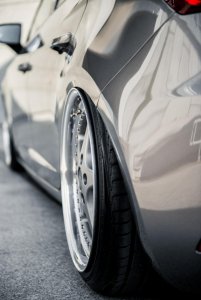

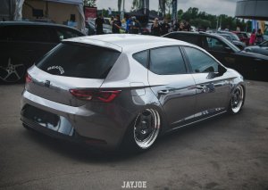

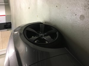

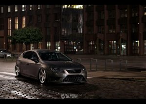

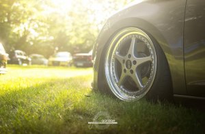

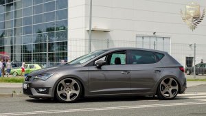

Also um es mal kurz zusammen zufassen.
Hier Bilder inkl Angaben welche Dimension gefahren wurde!
OZ 8,5x18et34.jpg OZ 8,5x18et34
OZ 10x18et38.jpg OZ 10x18et38
mh500 9,25x18et42.jpg MH500 9,25x18et42
Rotoren 9x19et33.jpg Rotoren 9x19et33
rotiform 8,5x19et45 static.JPG Rotiform 8,5x19et45 STATIC
rotiform 8,5x19et45 Luft.jpg Rotiform 8,5x19et45 Luft
Da kann man sich vielleicht orientieren und wenn Fragen zu den Reifendimensionen sind, fragt einfach.
auf der 8,5x19 und 9x19, war jeweils ein 225/35 drauf
