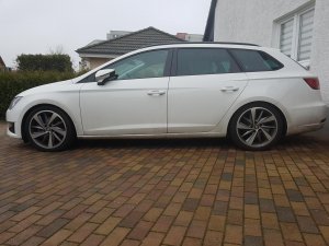

Turbo-FR hier auf 18" Winterfelgen. Also "ziemlich tief" ist er nun nicht, habe noch Restgewinde...
attachment.php
Also ich wollte nur meine Erfahrungen mit euch teilen, weil ich schon mehrfach Probleme mit Felgen und Tieferlegung hatte, weil ich auf diese "passt locker" Leute gehört habe ! Bei meinem ehemaligen R32 ging es so weit, dass ich mir die Kotflügel kaputt gemacht habe mit "passt locker"-Felgen :(

Was für einen Reifen fährst du auf den 18"?
Ich habe zur Zeit originale Seat 18" mit 225/40 drauf und da ist optisch auf jeden Fall noch mehr Platz, als bei dir.
wiesel_ das die 9x20 ET40 nicht passen, zumindest nicht locker, habe ich ja eingesehen. Da war ich mir ja selbst unsicher, weshalb ich ja auch gefragt hatte.
  • [5F] DISKUSSION: Felgen/Reifen Kombination Beitrag #5.112
Turbo-FR 225 40 18 Dunlop Wintersport 5. Finde, dass die auch relativ schmal ausfallen. Die Michelin Winterreifen beim Kollegen von mir wirken viel wulstiger (gleiche Maße, gleiche Felge)
  • [5F] DISKUSSION: Felgen/Reifen Kombination Beitrag #5.113
Bei mir sind es Dunlop Ganzjahresreifen.
Habe grad mal geguckt, so viel mehr Platz hab ich ja doch nicht.:rolleyes:
Man sieht es leider schlecht auf dem Foto...
