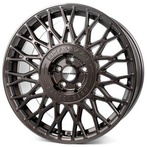

Hi, ich habe mich etwas in die Messer Me11-1 verguckt. Bei den Felgen handelt es sich um 9x20 ET 40. Mein Leon hat Eibach Sportline 45/40 Federn verbaut. Auf die Felgen würden 235/30 Reifen kommen.
Nun die Frage, fährt vllt jemand eine solche Kombi oder kann allgemein sagen, ob das passen würde. Befürchte nämlich, dass das wohl eher nicht passt.?(

Mit breiten Kotis vielleicht aber ansonsten niemals...
  • [5F] DISKUSSION: Felgen/Reifen Kombination Beitrag #5.084
Jioa...auf einem Golf 1 ok.... aber am Leon? Da muss einen ja schon die Verirrung reiten :D
Und 9X20 ET40 passt sowieso nicht.

Das ist ja zum Glück Geschmacksache.
Naja laut Gutachten passen sie zumindest auf einen nicht tiefergelegten Leon.
  • [5F] DISKUSSION: Felgen/Reifen Kombination Beitrag #5.086
Klar passen sie....stehen aber viel zu weit raus ;)
  • [5F] DISKUSSION: Felgen/Reifen Kombination Beitrag #5.087
So so, was sagt das Gutachten denn? Dass der Lochkreis passt? :D
Der Rest wird ohne große Umbau Maßnahmen nicht passen!!!
  • [5F] DISKUSSION: Felgen/Reifen Kombination Beitrag #5.088
Hm ja gut da könntet ihr recht haben^^
Dann werd ich wohl weiter suchen müssen:rolleyes:
Aber danke für eure Hilfe!
