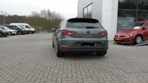

mit ET 35 ist auf jeden Fall die Gefahr hoch, das es unter Belastung schleift. Sobald die Räder weiter raus stehen, entsteht eine Art "Offroadlook", der ohne Tieferlegung der Optik eher abträglich ist.
Ich habe vorne 10er und hinten 12er verbaut, welche schon sehr grenzwertig sind. Das ganze wirkt auch erst mit einer entsprechenden Tieferlegung. Mehr dürfte es auch meinem sehr offenen Prüfer nicht sein. Es mussten auch kleine Änderungen gemacht werden, um es fast schleiffrei zu bekommen. Man sollte das Ganze lieber etwas konservativer angehen.
  • [5F] DISKUSSION: Felgen/Reifen Kombination Beitrag #5.050
Also fährst Du mit den 8x19 Serienfelgen dann ET 38 hinten? Das mit dem Offroadlook ist’n Argument.
P.S. Grau ist DIE Farbe fürn Cupra. Top!
  • [5F] DISKUSSION: Felgen/Reifen Kombination Beitrag #5.051
richtig, ET 38
