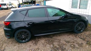

aufgrund eurer Hilfe hier im Forum hab ich nun einen passenden Winterreifen Komplettsatz gefunden, bestellt und heute drauf gemacht.
CONTI TS860 225/45 R17 94 V XL FR
WHEELWORLD WH18 Dark Gunmetal Glänzend (DGM plus) Einteilig Wintertauglich 7.50 x 17 ET 45.00 5 x 112.00
Bin mega zufrieden sowohl mit den Felgen als auch mit den Contis. Der Online Shop wo ich bestellt habe war auch TOP!!! Gerne sag ich den euch per PN.
Vielen Dank und viele Grüße
Blondie
