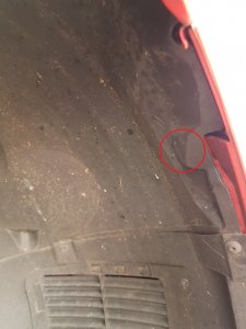

Je nachdem wie die Tieferlegung ist, wirst du bereits mit 225er Reifen auf 8.5x19 ET 45 Schwierigkeiten bekommen. Ich würde sagen, dass meine Fahrhöhe dezent und auf keinen Fall übertrieben ist und trotzdem hat es bei meinen 225er Pirelli auf 8.5 x 19 ET45 im Radkasten geschliffen. Schraube war raus und Lasche umgebogen.
Schleifstelle:
Fahrhöhe(habe kein tiefes Fahrwerk und zudem noch Restgewinde, auf dem Bild mit Winterreifen 8x18 ET 48 ):

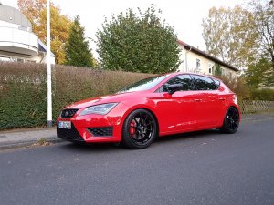

Anhang anzeigen 39471[/QUOTE]
Was für Felgen sind das?
Gesendet von iPad mit Tapatalk Pro
  • [5F] DISKUSSION: Felgen/Reifen Kombination Beitrag #4.914
vokianer Sparco assetto gara 18 Zoll!
  • [5F] DISKUSSION: Felgen/Reifen Kombination Beitrag #4.916
Ja, und sind dazu auch noch super leicht!
