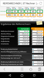

Hallo zusammen, habe mir letzte Woche neue Winterräder gekauft und nicht wirklich auf die Größe geachtet bzw. gedacht "wird schon passen, is ja nicht so wild". Es sind MSW 25 in 8x19 ET35 mit 235/35 Passt das? Is ein cupra 280. tieferlegung noch nicht, soll aber kommen (Gewinde mit koti-radmitte so ca. 310mm)

Ich habe mal bei reifen Rechner geschaut könnte doch passen!
