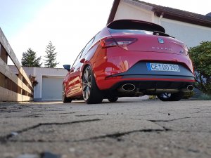

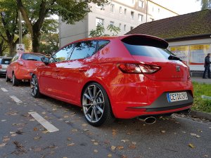

Moin,
ich habe gestern meine Winterreifen aufgezogen. Ich hatte diese noch vom Golf 5 R32 über. Im Gutachten der Räder ist der Cupra 290 aufgeführt, also von dieser Seite aus keine Probleme. Passt auch ganz locker mit meinem Gewindefahrwerk. Es Handelt sich um MAM A5 mit 225 35 19 Goodride SW608 Winterreifen. Optisch finde ich die MAM A5 nicht übel am Leon 5F, jedoch habe ich ein Problem mit den Reifen. Die vertragen sich nicht mit dem Cupra. Trotz Serienleistung habe ich bis ca. 140km/h Traktionsprobleme. Am R32 war das noch kein Problem, der hatte Allrad.
Der Markt für 225 35 19 Winterreifen ist leider sehr dünn, daher überlege ich, die Räder zu verkaufen und mir 18" mit guten Reifen zu holen.
So sehen die Felgen jedenfalls am Leon aus:

Moin,
Kannst du noch 1-2 Bilder von dem Fahrzeug und den Felgen hochladen? Bei den A5 bin ich auch noch am überlegen in genau der Farbe. Würde zum Technikgrau auch gut passen :)
Willst du echt freiwillig von 19 auf 18 Zoll gehen? :)

Hast recht, seh ich jetzt erst ! :astonish: war echt nicht mein Tag Gestern...
Wie gesagt, ich hatte die Dinger noch in der Garage liegen, ansonsten hätte ich keine Goodride gekauft ;)
Ich hatte grad erst von 235er Pirelli auf 225er Pirelli im Sommer gewechselt. Ein Unterschied war nicht wirklich spürbar, daher werde ich bei 225er bleiben.
Ja das stimmt, allzuviel Platz ist zwischen den Speichen und der Bremse nicht, daher wirklich unpassend für die Brembos.
crusherLeon kann ich nachher machen, lade ich dann in meiner Fahrzeugvorstellung hoch. Dann wird der Thread hier noch vollgespammt ;) Im Winter sind 18" eigentlich vollkommen ausreichend.
