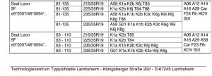

Also laut Gutachten des Felgenherstellers sinds genehmigt in der Größe fürn Leon.Auch als 19er.Also muss der Typisierer sie eintragen!Weil wozu wär den dann des Gutachten gut!?Und kann man sonst die Cupra Flaps verbauen?
