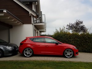

Wie tief möchtest du denn mit deinem Fahrwerk? 8.5x19 ET 45 ist schon nicht ohne. Ich bin auf 330 RMK und es schleift bei mir vorne im Radhaus, wenn ich etwas flotter über Holperstrecken fahre. Also nicht wirklich optimal. Eigentlich wollte ich meine Radhausschale nicht zerschneiden, daher überlege ich, die Felgen wieder zu verkaufen und welche in 8x19 ET 45 anzuschaffen. Ich kann dir die Eagle F1 nicht empfehlen, wenn du breite Felgen + tiefer fahren möchtest. Die Reifen bauen extrem breit auf. Ich hatte die Eagle schon einmal und musste sie verkaufen, da es ständig geschliffen hat. Mit anderen Reifen(Hankook) hat es dann wiederum nicht geschliffen. Ich rede hier auch von 225 35 19. Mit 235er Reifen und den UA9 kannst du, wenn überhaupt, nur Federn fahren.
So sieht es aktuell bei mir aus:

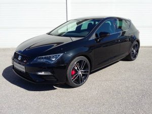

Danke für eure tollen Antworten!Heisst wenn ich diese oben geposteten Felgen fahren möchte wäre es besser original zu bleiben?Dann könnte ich aber entweder die Hankook oderr die Good Year verwenden.Naja wenn tiefer nur mit Gewinde und dann wenn möglich max bündig abschließen eventuell minimal Luft von der Radkante zum Kotflügel.Aber sieht der FR original mit 19er eh net schu gut aus?Weil er ist ja gleich tief wie ein Cupra 300 oder?Und da fand ich den original mit 19ern schu tief genug und dezent schön!

Im Anhang das foto des orig. Cupra mit 19'' und meine eingetragenen Felgendimensionen vom Zulassungsschein.
