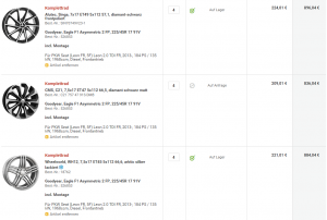

habe viel gelesen, bin aber zu keinem klaren Ergebnis gekommen. Ich wollte die Saison nun endlich die werkseitig montierten Allwettergummis runterschmeißen und mir neue Felgen mit Reifen holen.
Mein Auto: Leon FR 2.0 TDI DSG 184PS, schwarz
Ich würde mir gerne ein Set von den dreien hier holen:
Laut der Seite passen die Felgen.
Jetzt meine Laienhaften Fragen.
1. Muss ich davon eine eintragen lassen, wenn ja was kostet sowas oder einfach drauf ziehen und fahren?
2. Mich irritiert der Lastindex - reichen 91 oder brauch ich zwingend 94?
Sorry für die blöden Fragen, für mich ist das echt ein Dschungel...
  • [5F] DISKUSSION: Felgen/Reifen Kombination Beitrag #4.192
1. Du musst schauen, was für Auflagen in der ABE stehen. Dort die Auflagen für Reifen und Felge beachten. Da gibt es einen Punkt der nennt sich A01. Wenn dieser aufgeführt ist dann musst du mit der ABE zur Abnahnestelle und es eintragen lassen. Bei den Felgen oben wirst du aber, glaube ich, nichts eintragen müssen.
Guck aber in der ABE, da steht alles. Wichtig ist vorallem der Punkt A01.
