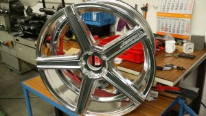

  • [5F] DISKUSSION: Felgen/Reifen Kombination Beitrag #4.147
IMG_5714.JPG so Felgen fertig kommen 225/35r19 drauf von hankook und mir ist egal was der Tacho sagt :D
  • [5F] DISKUSSION: Felgen/Reifen Kombination Beitrag #4.148
Schauen echt lecker aus [emoji106]

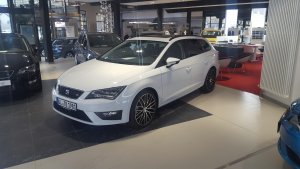

  • [5F] DISKUSSION: Felgen/Reifen Kombination Beitrag #4.155
Hallo Leute.Ich habe ein Leon ST Fr 2.0 tdi mit DSG und habe die 8x19 ET51 Performance Felgen drauf. Jetzt meine Frage kann ich die Eibach Sportsline Federn 45/40 mm einbauen ohne das ich am Radhaus was verändern muss? Danke schon einmal.
  • [5F] DISKUSSION: Felgen/Reifen Kombination Beitrag #4.156
Denke du planst mit 225/35R19er Reifen ?
Keine Spurplatten drauf oder geplant ?
Dann sollte es passen, haben schon viele gemacht, auch mit Felgen, die eine (deutlich) geringere ET hatten [emoji1303]
  • [5F] DISKUSSION: Felgen/Reifen Kombination Beitrag #4.157
Ja der hat 225/35 R19 drauf. Hinten maximal 15er Spur Platten.
