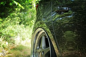

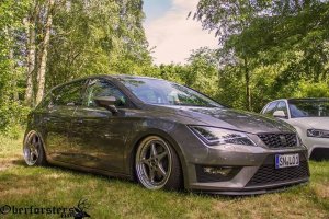

an den Spezialisten, für den es merkwürdig ist mit einer 10jx18" usw hier ein Bild oder auch 2 wie es aussieht!
VA 8,5x18"et34 mit nem 205/40
HA 10x18"et38 mit nem 225/40

225/35/17 auf 10J.... nun kommen wir doch endlich mal in die richtige Gegend der Felgen/Reifen Dimension :)
Ne aber Martin hat kein 225/35/17 auf 10J sondern ein 225/40/18 auf 10J
Das ist nicht ganz so krass. Aber sollte dem schon nah kommen. :p

Dieser Stretch dient eher dem FITMENT! Wie bei mir eben.
Es geht bei manchen auch um Optik, aber da ist es meist weniger Stretch als auf dem Bild! Wenn man keine Felgenkante hat, dann kann man halt auch mal über Stock und Stein fahren ohne dabei die Felge arg zu beschädigen. Wenn man Stretch hat, dann sieht man die Felgenkante sehr gut und für viele ist das halt optisch etwas schöner, schrängt aber auch etwas ein. Den Kompromiss geht man halt ein.

Ihr könnt versuchen es schlecht zu reden wie ihr wollt. Fahrdynamik ist, wie schon gesagt, natürlich nicht wie bei einem 225/35 auf 8J. Sicherheitstechnisch ist bei den von Martin oder mir fahrenden Rädern nichts zu bedenken!!
Ich denke, dass Martin genau wie ich selbst schon etwas länger mit solchen Rad/Reifen Kombinationen fahren. Und das auch mal schneller! Was ihr 2 da schreibt ist ja physisch alles korrekt. Aber wird bei den Maßen von Martin und mit eben noch nicht gefährlich!!! Sondern erst, wenn die Felge mal locker noch 1 Zoll breiter ist.
Und Schotterzwerg. Mein Leon hat bald 80.000km runter.. ich denke für normales fahren ist das ok. :)
