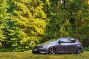

  • [5F] DISKUSSION: Felgen/Reifen Kombination Beitrag #3.780
der_Bär: Da weiß jemand wovon er spricht!
Der Neue - ( 18 Concave HD - black full polish in 8,5 x 19 ET45 ) passt ohne Probleme mit nem 215/35 oder 225/35!
hier nur mal ein Beispiel bei einem tiefen Modell
