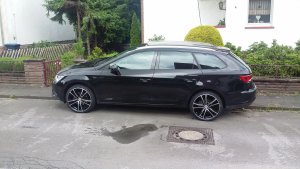

So, also nach kleineren Diskussionen beim TÜV hab ich nun meine Räder eingetragen...
Tomason TN12 in 8,5 x 18 ET 45 auf 225/40/18 hankook S1 evo2 reifen...
Was mir aber auffällt ist, dass er tiefer muss, aber das ist ein anderes Thema :D

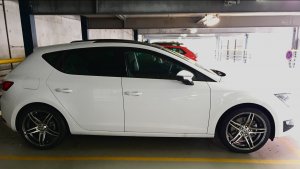

Seat Leon ST TGI mit 8,5x19 ET45
225/35 R19
Eingetragen

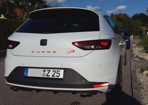

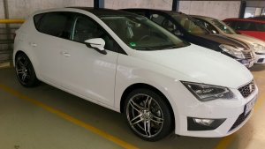

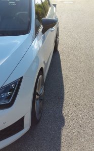

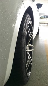

Ich hab´ nun endlich meine Spurverbreiterungen im CUPRA eingebaut.
System KERSCHER .... vorne 10 mm, hinten 15 mm je Seite ..... Serienfelge 8 x 19 ET 50 mit 235/35/19 ..... DCC Serie.....TÜV absolut kein Problem.....wollte sogar noch dass ich diese doofen "Flaps" abmache..... stört nur ...... Sachen gibt´s ...... ?(
