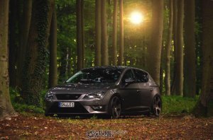

Um Geld zu sparen. Würde gerne mal ein Bild von der Seite sehen und wenn möglich von hinten um zu sehen wie die Räder stehen.

Ich weis, aber ich hab keinen Platz und keinen Heißluftföhn. Kosten sind mir an der Stelle egal.
Ich hab Bilder vor der Tieferlegung.
y3m_Z836_orx3SMBnLEhMOfoH8WZi0_eeMK45TItsfd4-MehU_gZ3BrjQZ6hCyfgLsSXHSMsLFqrYCgUndyIoN6NryqctsTOV64jEWYHgOLN8HruzyGqhsab0ksmAVgPRnku6tZnDNUdwGHOm5rYus18kYepaV7s8lLTItgNIGHgH8
Bilder von der Seite hab ich hier irgendwo gepostet...1 Seite vorher oder so
*edit* doch nicht... war in nem anderen Thread. Daher hier das Bild
y3mZT9AaxaPRAQ2f7NObXeAGWDK4qkpTGgpMQWihaIiIKyjUTZykGOoTdo5XQfYQjNnNlLHZVbYW_fqCjrSOptSoXpZo8bI_R3vIvu_5fAHaxWxTyyVL_x9tsN_abxfglelxifTLVj8329tM0jW-NJrBLpFeEbKg4e8f3hfo5zGwk8
  • [5F] DISKUSSION: Felgen/Reifen Kombination Beitrag #3.712
und da schleift es? :-O
schon mal geschaut ob es vielleicht in der Radhausschale zu sehen ist? Weil bei der Höhe bin ich gerade geschockt das es irgendwo schleift. Wenn ich an meinen denke mit Gewinde, der deutlich tiefer war und nichts geschliffen hat ;-)
  • [5F] DISKUSSION: Felgen/Reifen Kombination Beitrag #3.713
War ja nix Hnten. War nur eine akustisch ungünstige Übertragung. Ist nur noch Vorne was zutun.
