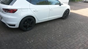

andi65
Hast Du inzwischen ein Bild von der Seite für mich?
  • [5F] DISKUSSION: Felgen/Reifen Kombination Beitrag #3.618
sorry Sassy dass es so lange dauert aber ich hab seit mitte april den rechten unterarm in gips da ist es schwer mit bilder machen :rolleyes:
ich hab grad mal eins versucht ist aber qualitativ nicht wirklich gut, vermittelt dir aber zumindest einen eindruck
  • [5F] DISKUSSION: Felgen/Reifen Kombination Beitrag #3.619
Ich hab die Raptr in 7,5x17ET45 als Winterräder. Optisch gefallen sie mir nicht so gut wie ich gedacht hätte, aber für den Winter reicht es...
  • [5F] DISKUSSION: Felgen/Reifen Kombination Beitrag #3.620
Danke andi65.
Erstmal wünsche ich Dir gute Besserung. Und danke für das Bild.
