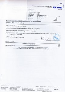

ChrisEngel
eine Einzelabnahme nach §21 darf nicht der Prüfer in der Werkstatt machen.
Beide Aussagen sind so nicht richtig und wohl eher Halbwissen.
Ich durfte letztes Jahr 3x unseren ST nach §21 abnehmen lassen!!
1. Federn, Zubehörräder, Spurplatten --> Abnahme durch TÜV nach §21 im Seat Autohaus
2. Federn, Zubehörräder, geänderte Spurplatten --> Abnahme beim TÜV selbst nach §21
3. Federn, andere Zubehörräder, andere Spurplatten --> Abnahme beim TÜV selbst nach §21
Jedesmal führte das zum Erlöschen der Betriebserlaubnis und die wurde jedesmal durch ein "Gutachten zur Erlangung der Betriebserlaubnis nach §21 StVZO" wieder in Kraft gesetzt.
ergänzend noch: Der Superb meines Vaters mit Federn und Spurplatten wurden von der DEKRA im Autohaus nicht abgenommen ... er musste damit zum TÜV?:)rolleyes:

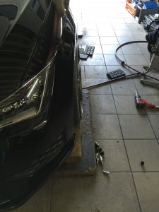

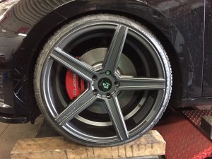

Tach,
ich hab mich nun 14Tage nur um Felegen für unseren Cupra ST gekümmert...
Von Rotiform über Radi8, Tomason und und und...
Ich bin dabei nur über 8.5, 9x20 gehuscht, da ich halt 20" fahren möchte.
Nun konnte ich mich entscheiden und bin bei MBDesign KV2 in 9x20 ET42 (VA) und 9x20 ET34DC (HA) hängen geblieben.
Leider ist die KV2 erst Anfang Juni zu bekommen...
Hier mal zwei Bilder der KV1, gleiche Größe an der VA.
Für alle die wieder sagen, das passt nicht, das bekommst nicht abgenommen, sei gesagt, das bekommt man sehr wohl eingetragen...
  • [5F] DISKUSSION: Felgen/Reifen Kombination Beitrag #3.578
Klar bekommt man das eingetragen aber man muß was an den Kotflügeln machen.
  • [5F] DISKUSSION: Felgen/Reifen Kombination Beitrag #3.579
Ja, die Schraube der Verkleidung muss ab, die Lasche umgelegt werden. Das wars aber auch.
