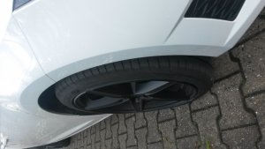

Hier mal der Goodyear Eagle F1 asymmetric 3 auf ner 8X18 Alutec Raptr

andi65,
Das ist aber ein 225er, oder ?
Sent from mobile...

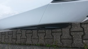

andi65
Hast Du mal ein Bild von der Seite? Möchte mir nämlich auch die Raptr in 8x18 holen. Allerdings in racing-schwarz frontpoliert.

@ , ja ist ein 225er Sassy , ich mach die Tage mal eines
