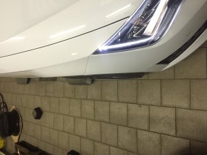

Leonfr170: Hätte mich gewundert, wenn du nichts dazu geschrieben hättest ;)
Ja, die Schraube der Verkleidung muss ab, die Lasche umgelegt werden. Das wars aber auch.
Mehr muss nunmal nicht gemacht werden, da die Abdeckung gegeben ist. Tiefer ist er, schleift trotzdem nicht...

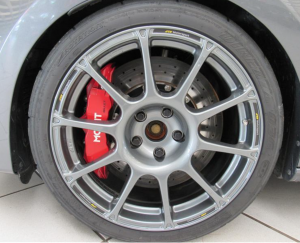

Hat irgendwer im Forum Erfahrungen mit ATS GTR aufm Cupra?
Raeder Motorsport verbaut 9,5x18 ET48 mm mit 265/40/18er. Damit soll der Grip bei warmen Reifen so hoch sein, dass aus Kurven heraus nix durchdreht.
Die nehmen zwar dann auch Cup Reifen aber ich frage mich wie das mit dem Kotflügel passt? Angeblich wird der Radkasten innen auch geändert.
Bildschirmfoto 2016-04-24 um 13.05.30.pngBildschirmfoto 2016-04-24 um 13.05.08.pngBildschirmfoto 2016-04-24 um 13.04.57.pngBildschirmfoto 2016-04-24 um 13.04.44.png
  • [5F] DISKUSSION: Felgen/Reifen Kombination Beitrag #3.588
Am Kotflügel kann man ja einiges verändern ,die Frage ist wie sieht es innen aus, wo holen die den platz zum Dämpfer her ,eine 9er ist doch schon nahe dran

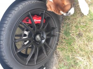

ich fahre einen Hankook S1Evo2 in 245/35R18 auf OZ Ultraleggera 8x18 ET35
durch die Änderungen habe ich schon deutlich an Traktion im Vergleich zur Serie mit Bridgestone gewonnen.
Sicher würde der 265er Dunlop Direzza 03G das nochmal steigern.
aber bedenke auch das der Reifen wesentlich extremer als ein Michelin Cup 2 ist.
Den kannst du eigentlich im öffentlichen Straßenverkehr vergessen.
Für ein Trackday ist er allerdings bestens geeignet. Er hat noch mehr Grip als der Cup2.

Kannst mal ein Bild von der 8j mit dem 245er posten?
Überlege auch langfristig auf 245er zu gehen. Leider gibt es bei den wenigsten Felgen Freigaben dafür.
255 ist aber auch eine Option bei ner 8,5J Felge. Wer mal den 235er Conti mit dem 235er Michelin Cup in der Breite vergleicht wird nicht schlecht staunen!
Der Michelin ist gefühlt 1cm breiter.

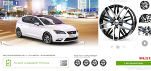

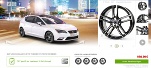

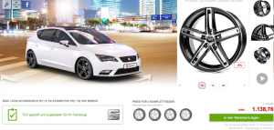

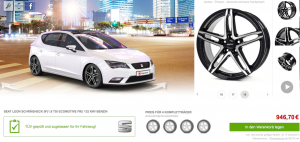

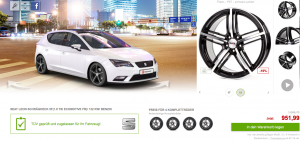

Jungs ich brauch eure Hilfe
Ich weiß das Geschmäcker verschieden sind aber vielleicht brauche ich einen kleinen Anhaltspunkt, ich kann mich nämlich absolut nicht entscheiden...
Welche Felgen von diesen würde dem Leon am besten stehen, alle belaufen sich so um die 1.000 Euro incl. Hankook Reifen...
Laut Gutachten passen die alle auf meinen Leon drauf, ich tendiere allerdings zur MAM 11 Felge mit Hankook Ventus V12 Evo2 Reifen mit Kombi aus:
8 x 18 ET 42 mit 225/40/18 Reifen... Oder auch mit 225/35/18 bzw. 235/35/18... Laut deren Internetseite klappt das....?! Kann dazu jemand was sagen?
Bitte um Meinungen, vielen Dank.

  • [5F] DISKUSSION: Felgen/Reifen Kombination Beitrag #3.593
Würde diejenigen ganz unten nehmen (RH DG Evolution). Alternativ die "MAM A1".
  • [5F] DISKUSSION: Felgen/Reifen Kombination Beitrag #3.594
Also ich hab selbst die R3H1 black polished in 19" am Cupra und bin sehr zufrieden mit Optik und Qualität (hab sie allerdings auch noch nicht lange).
Als weitere Entscheidungshilfe kannst du ja noch nach den Gewichten schauen - die werden bei Felgenoutlet mit angegeben.
  • [5F] DISKUSSION: Felgen/Reifen Kombination Beitrag #3.595
Hast mir mal ein Foto von deinem mit den Felgen? In dem Konfigurator kannst die zwar anschauen aber in "echt" wirken die dann doch nichtmal anders...

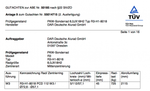

Pro Kit ABE! Bitte überprüfe deine Nummern!
Federnummern:
VA 11-15-021-02
HA 11-70-012-01
Seite 14 für dich.
Seite 24 ist die Unbedenklichkeitserklärung von Sonderräder.
Falls in der ABE der Felgen nichts über Federn steht, brauchst du nix zu machen. Hast ja 2x ABE.
Danke für die Antwort. Habe gerade mal gelesen. Bei den Federn steht drin. Sonder Rad/Reifenkombinationen sind zulässig, wenn für diese Gutachten vorliegen und die darin enthaltenen Vorschriften eingehalten werden. Dies ist ja der Fall. Also ist meine Kombination nach Paragraph 19 abzunehmen oder!?
Cristian

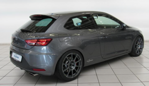

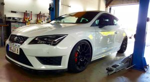

9x18 ET 52 mit 3mm Spurplatten und 245/35/18 Michelin Super Sport.
Kommen jetzt noch 255 35 18 drauf mit Federal Semi Slick
  • [5F] DISKUSSION: Felgen/Reifen Kombination Beitrag #3.598
Sehr starke Optik. Füllen den Radkasten schön aus.

@Stanis1980: Ich fahre ATS GTR
Raeder verbaut 9,5x18 ET 52 mit 265 35 18 Reifen.
Es muss aber am Federteller etwas bearbeitet werden,damit das überhaupt innen passt.
Spurplatten müssen ebenfalls montiert werden.
Es gibt auch kein Gutachten für die ATS Felge, nur per Einzelabnahme einzutragen, da Motorsport Felge.
Fahre daher die 9x18 ET 52 Ausführung auf meinem Ringtool.
