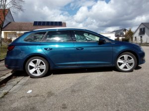

Das ist der aktuelle Ausgangspunkt (sollte ich mal wieder putzen:D)

  • [5F] DISKUSSION: Felgen/Reifen Kombination Beitrag #3.411
dir fehlt da eine Radschraubenkappe, sieht ja unmöglich aus ;)
bestell dir lieber auch gleich schwarze Schrauben mit

soenkster: auf was hier alles geachtet wird:D. Sind doch nur die Winterschlappen.
Schwarze Radschrauben sind dabei (der Reifenhändler macht die nämlich per Lack schwarz=), falls keine schwarzen mitgeliefert werden)
