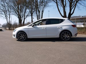

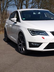

Diskutiere [5F] DISKUSSION: Felgen/Reifen Kombination im 5F - Fahrwerk & Räder Forum im Bereich 5F - Tuning; So endlich auch mal ein paar Bilder von meinen BBS SR in 8x18 Das StreetComfort kommt noch und der Folierer darf sich auch noch austoben 8)
  • [5F] DISKUSSION: Felgen/Reifen Kombination Beitrag #3.381

Nice,
da haste ja endlich Felgen bekommen.......
Damit wäre die unendliche Geschichte ja vorerst beendet (Insidergag). :D
Folierer....ja da war doch was....hab ich ganz vergessen........
Michael

Schick, schick

Sehr cool Ciro9393
Freu mich schon auf meine BBS :)
