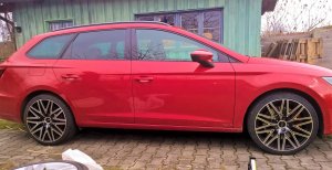

Hab heute mal testweise die Alus von einem Kumpel draufgesteckt. Felgen 8,5x19 ET45, Reifen Kumho 235/35 R19. Dürfte eigentlich passen.
